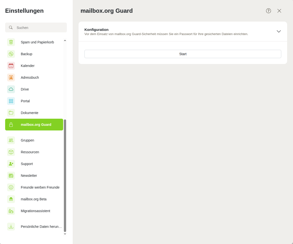

Schritt 3: mailbox Guard starten
  1. Navigieren Sie in den Einstellungen zu mailbox Guard.
  2. Klicken Sie unter Konfiguration auf Start.
mailbox Guard Start
Sie sehen nun ein Pop-up-Fenster, das Sie im Guard willkommen heißt und mit einem Setup-Wizard durch die Initialisierung führt. Klicken Sie hier auf Start und geben Sie im folgenden Dialog ein Passwort ein.

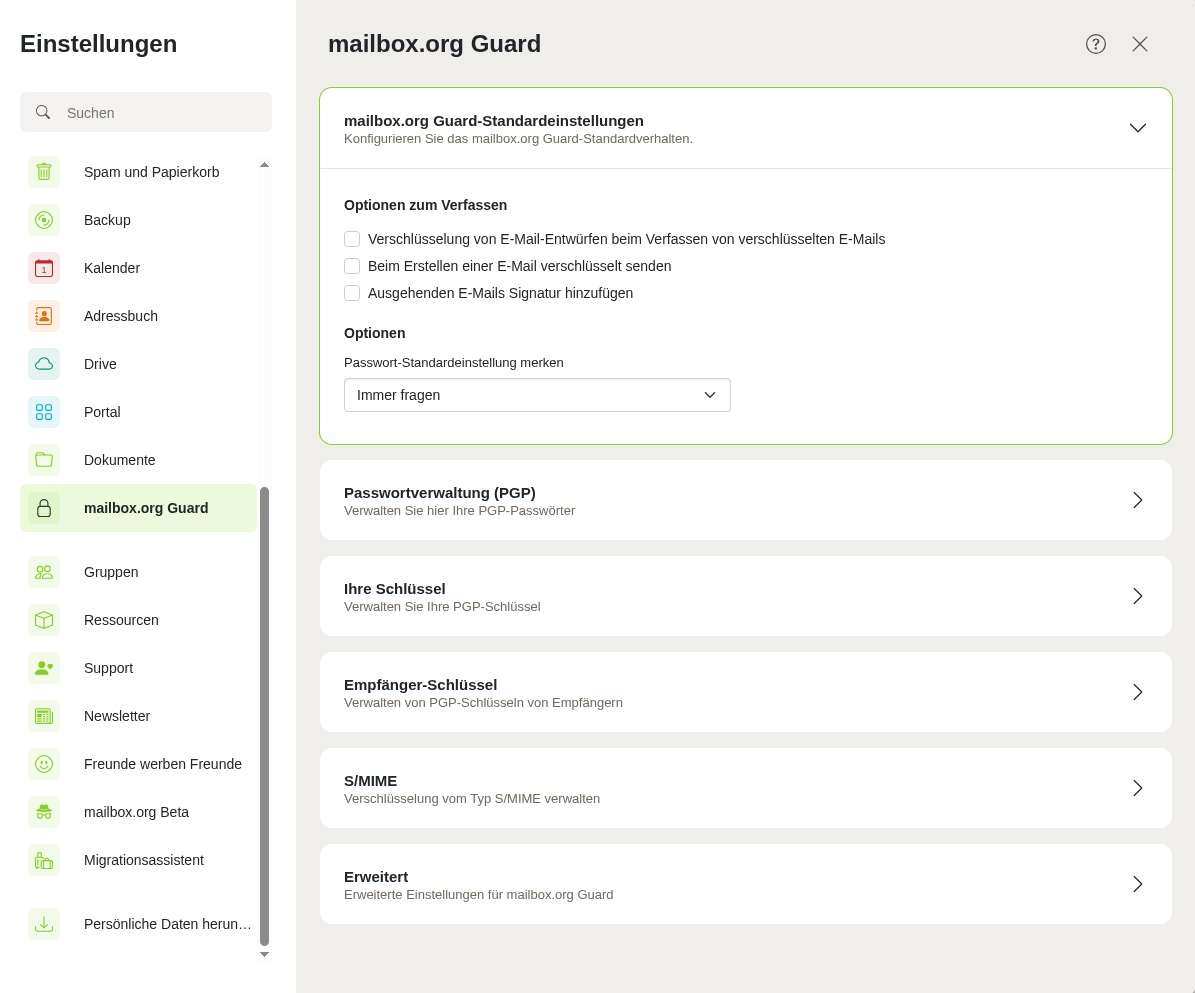

mailbox Guard-Standardeinstellungen
mailbox Guard – Standardoptionen
Im Bereich mailbox Guard-Standardeinstellungen legen Sie fest, wie sich der Webclient beim Verfassen und Senden verschlüsselter E-Mails verhält.
Optionen zum Verfassen
  • Verschlüsselung von E-Mail-Entwürfen beim Verfassen von verschlüsselten E-Mails
    Speichert bereits Entwürfe verschlüsselter Nachrichten verschlüsselt auf dem Server.
    → Empfohlen für maximale Sicherheit bei sensiblen Inhalten.
  • Beim Erstellen einer E-Mail verschlüsselt senden
    Aktiviert die Verschlüsselung automatisch, wenn möglich (z. B. wenn ein gültiger öffentlicher Schlüssel der Empfänger:in vorhanden ist).
    → Praktisch für Nutzer, die regelmäßig PGP nutzen.
  • Ausgehenden E-Mails Signatur hinzufügen
    Signiert E-Mails automatisch mit Ihrem privaten Schlüssel.
    → Ermöglicht Empfängern die Überprüfung der Echtheit der Nachricht.
Optionen
  • Passwort-Standardeinstellung merken
    Legt fest, ob und wann das Passwort zum privaten Schlüssel abgefragt wird:
    • Immer fragen: Höchste Sicherheit – Passwort wird bei jedem Zugriff benötigt.
    • Sitzung: Komfortabler – innerhalb einer Sitzung kein erneutes Eingeben erforderlich.
    • Dauer in Minuten/Stunden: Nur geeignet, wenn das Gerät vollständig geschützt ist.
Diese Einstellungen können jederzeit angepasst werden und gelten standardmäßig für alle neuen Nachrichten.

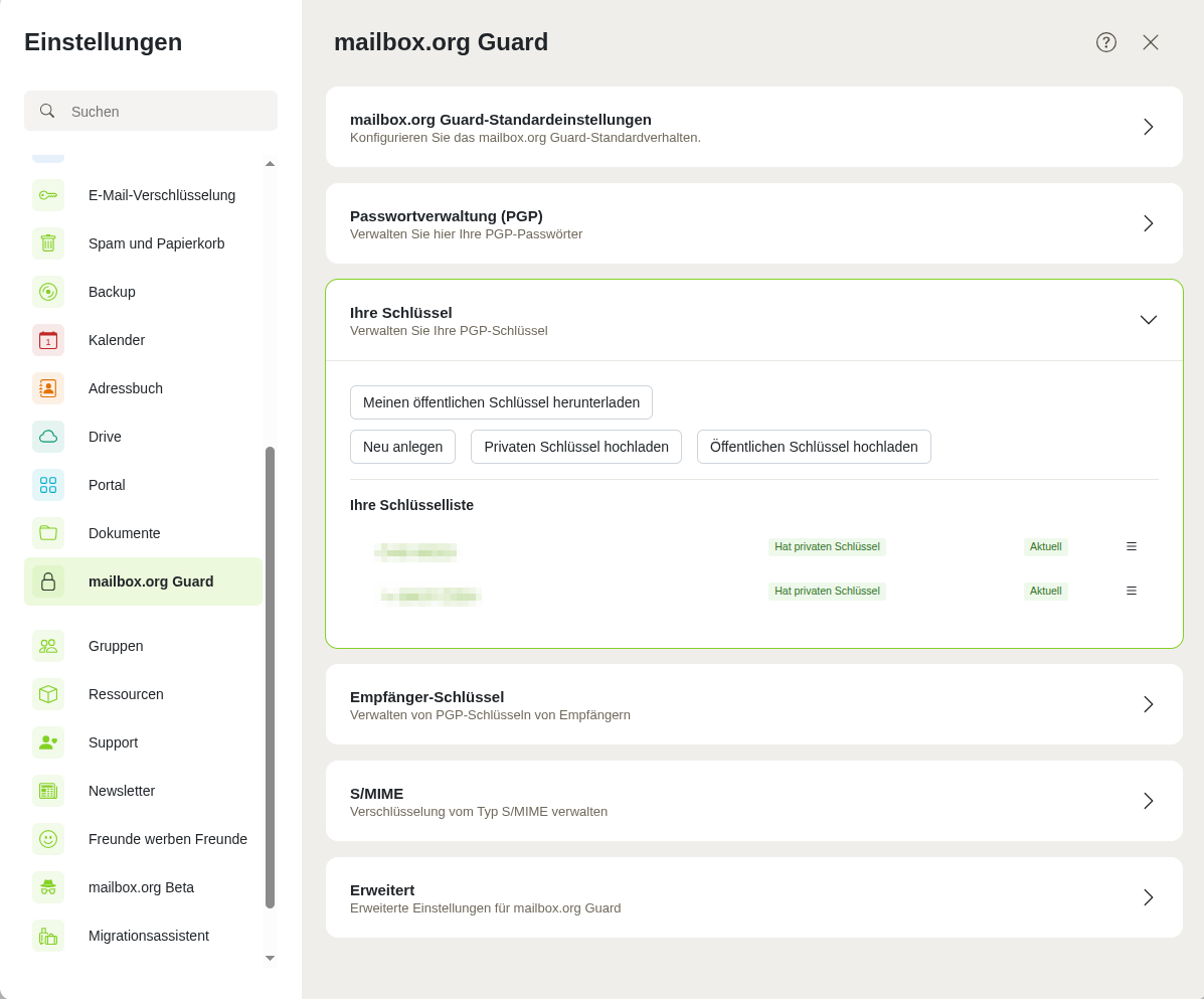

Schritt 4: Schlüsselpaar einrichten
In den Einstellungen von mailbox Guard finden Sie den Menüpunkt Ihre Schlüssel.
Ihre persönliche Schlüsselliste
Neues Schlüsselpaar erzeugen
  • Klicken Sie unter dem Menüpunkt Ihre Schlüssel auf die Schaltfläche Neu anlegen.
  • Vergeben Sie ein sicheres Passwort für den privaten Schlüssel.
  • Bestätigen Sie die Erstellung.
  • Das Schlüsselpaar wird serverseitig gespeichert und ist sofort einsatzbereit.
Vorhandenes Schlüsselpaar importieren
  • Sie haben die Wahl, einen privaten Schlüssel und/oder einen öffentlichen Schlüssel hochzuladen.
  • Geben Sie das zugehörige Passwort ein.
  • Bestätigen Sie den Import.
Der private Schlüssel wird verschlüsselt gespeichert und kann nur mit Ihrem Passwort entschlüsselt werden.
