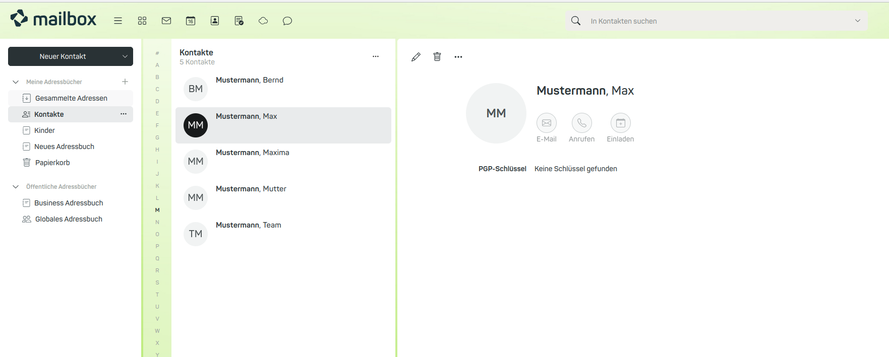

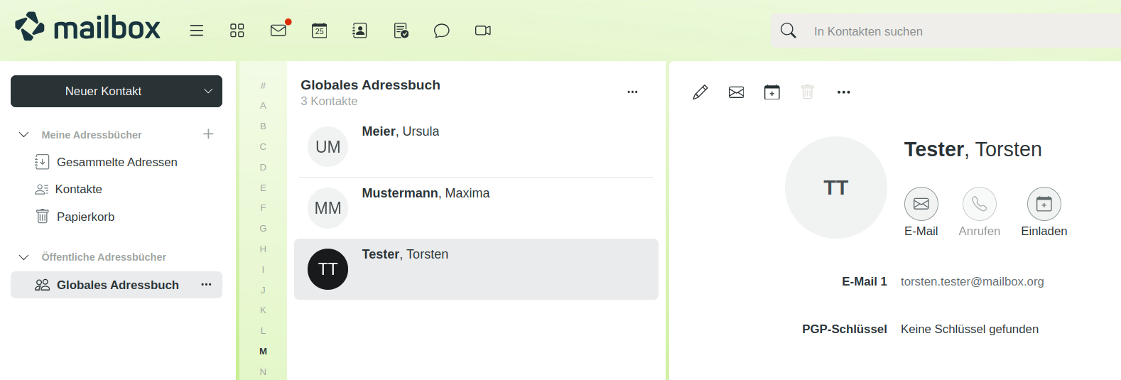

Was ist das globale Adressbuch?
Das globale Adressbuch enthält Ihren eigenen Kontakt sowie ggf. die E-Mail-Adressen der Mitglieder Ihres Familien-Accounts. Die Einträge dieses Adressbuchs werden automatisch erzeugt und können nicht bearbeitet oder geteilt werden. Externe Kontakte werden hier nicht angezeigt - diese befinden sich unter Meine Adressbücher.

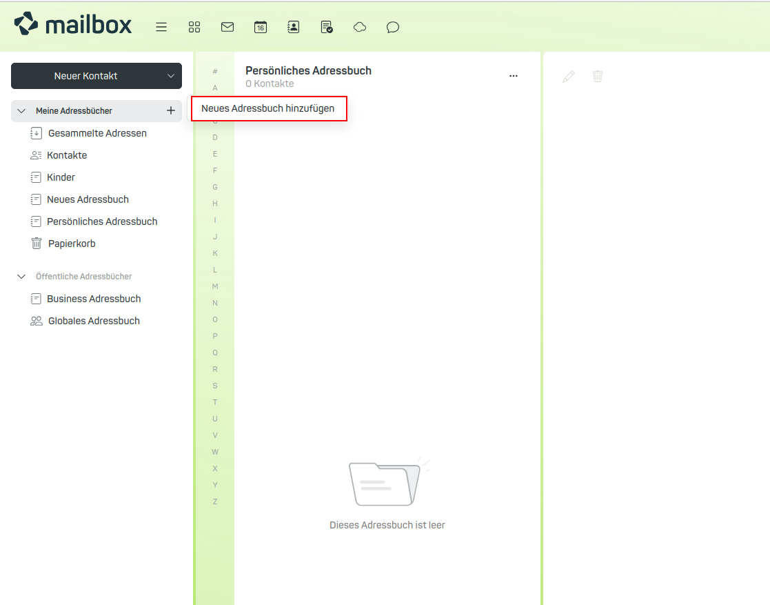

Wie lege ich ein persönliches Adressbuch an?
Um Kontakte mit Dritten zu teilen oder einfach mehr Übersicht zu schaffen, können Sie persönliche Adressbücher anlegen.
  1. Öffnen Sie das Adressbuch in mailbox.
  2. Klicken Sie bei Meine Adressbücher auf das Symbol +.
  3. Klicken Sie auf Neues Adressbuch hinzufügen.
    Neues Adressbuch in mailbox hinzufügen
  4. Geben Sie einen Namen für das Adressbuch ein.
  5. Klicken Sie auf Hinzufügen.
Im Anschluss können Sie dem neuen Adressbuch Kontakte hinzufügen.

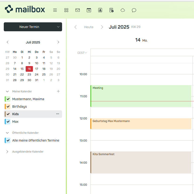

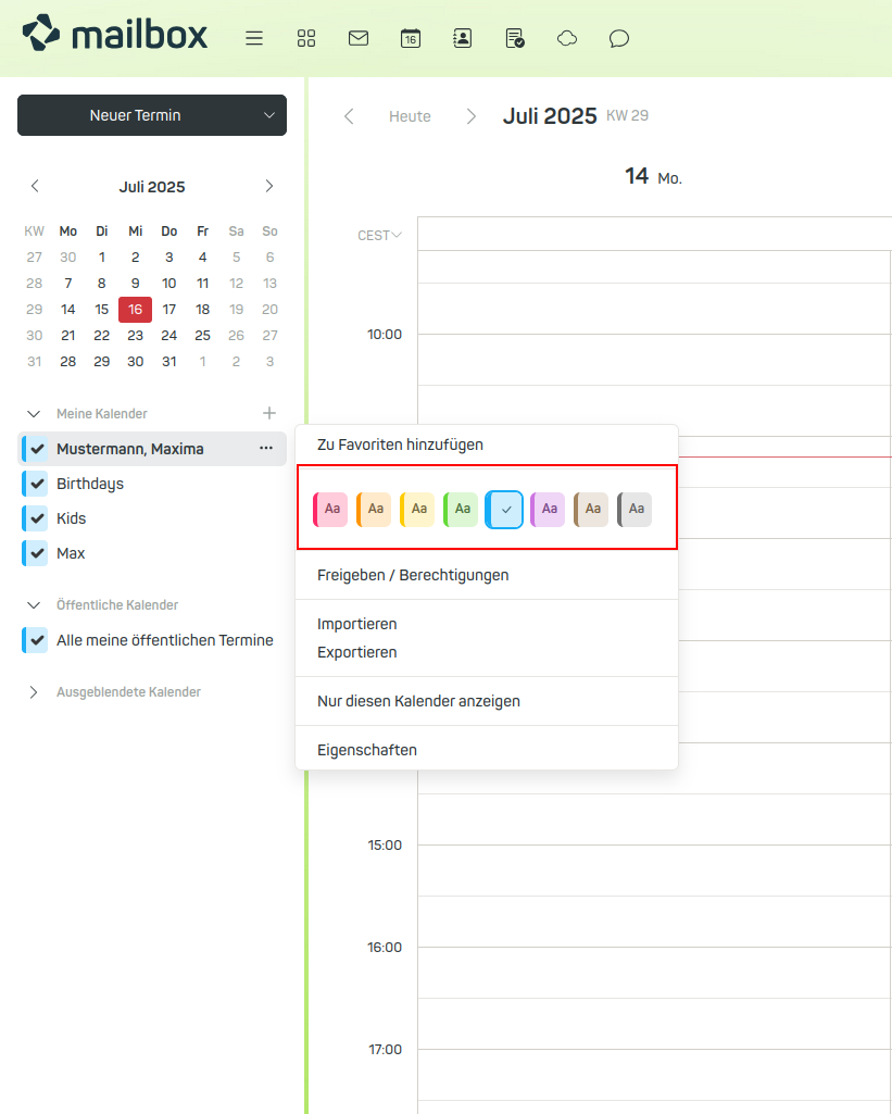

Wie richte ich unterschiedliche Farben für Kalender ein?
Mit mailbox können Sie Ihren Kalendern unterschiedliche Farben zuweisen, um Termine farblich zu kategorisieren – um z. B. zwischen privaten Terminen, Team-Meetings oder Projektfristen zu unterscheiden.
  1. Öffnen Sie die Kalender-Ansicht.
  2. Wählen Sie den gewünschten Kalender aus.
  3. Öffnen Sie das Kontextmenü per Klick auf „...“ rechts neben dem Kalendertitel.
  4. Wählen Sie dort eine Farbe aus, um den Kalender individuell zu kennzeichnen.
    Farbliche Kennzeichnung der Kalender
In der Terminübersicht werden die Einträge der jeweiligen Kalender nun farblich differenziert dargestellt.
Ansicht Kalender

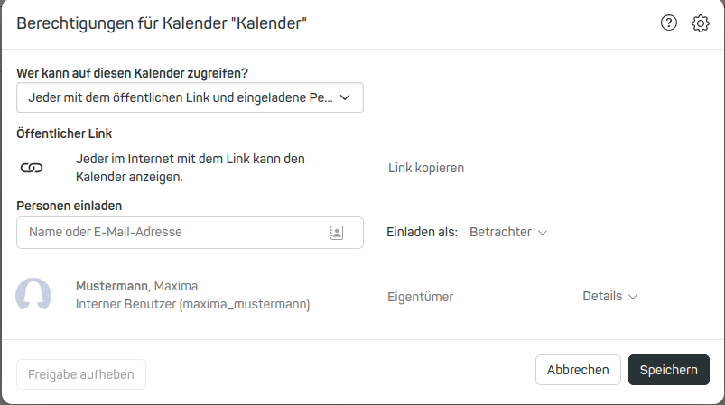

Wie kann ich Kalender freigeben?
Sie können einen Kalender per öffentlichen iCal-Link freigeben, sodass andere Personen ihn abonnieren und lesen können. Der iCal-Link erlaubt nur Lesezugriff – der Kalender kann nicht bearbeitet werden.
Der Zugriff auf einen freigegebenen Kalender erfolgt anonymisiert über einen öffentlichen Link. Verwenden Sie diese Funktion nur, wenn Sie mit einer öffentlichen Freigabe einverstanden sind.

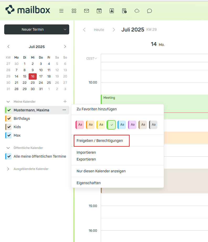

  1. Öffnen Sie in mailbox den Kalender, den Sie freigeben möchten.
  2. Klicken Sie im Kontextmenü auf das Symbol rechts neben dem Kalendertitel und im Anschluss auf Freigeben/Berechtigungen.
    Freigabelink zum Teilen eines Kalenders erstellen
  3. Kopieren Sie den erzeugten Freigabelink.
    Freigabelink zum Teilen eines Kalenders kopieren
  4. Ergänzen Sie den Link um ?ical=true.
    Beispiel: https://share.mailbox.org/ajax/share/05fb71770e8eba4659a842ce8eba484dbe3410ea31b86831/1/2/Y2FsOi8vMC8zMQ?ical=true
  5. Geben Sie diesen Link an andere Personen weiter.
