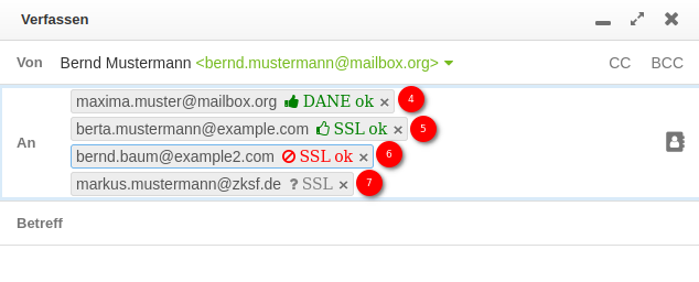

Beim Verfassen einer neuen E-Mail in mailbox Office werden Sie automatisch beim Auswählen des Empfängers über das Sicherheitsniveau der Transportverschlüsselung informiert und können dann selbst entscheiden, ob Sie die E-Mail in der Folge versenden wollen. Dargestellt wird diese Information durch ein Symbol hinter jeder Empfängeradresse. Dabei werden die Empfänger (bzw. die Mailserver derer Provider) in drei Stufen klassifiziert:
  • TLS-fähig zzgl. DANE/DNSSEC (4):
    Erfüllt das Zielsystem einen ausreichend hohen TLS-Sicherheitsstandard und bietet auch DANE- und DNSSEC-gesicherte Verbindungen an, wird Ihnen dieser besondere Verbindungsschutz durch einen grünen gehobenen Daumen und der Info „DANE ok“ symbolisiert.
  • TLS-fähig (5):
    Beherrscht das Zielsystem normale TLS-Verschlüsselung, erkennen Sie dies an einem grün umrandeten gehobenen Daumen.
  • Keine Transportverschlüsselung möglich:
    Dann werden Sie durch ein rotes „no SSL“ gewarnt (6).
  • Keine Informationen verfügbar:
    Haben wir noch keine Informationen zum Zielsystem, wird ein graues „SSL?“ angezeigt (7).

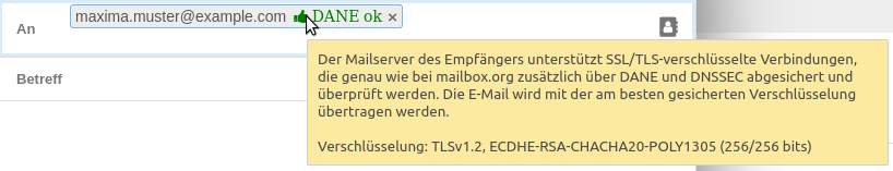

Schon beim Verfassen einer E-Mail zeigt mailbox die Verschlüsselungsoptionen für den Versandweg an
Sie können zusätzlich mit der Maus über das Verschlüsselungssymbol fahren, um weitere Informationen zu den verwendeten Verschlüsselungsalgorithmen und der TLS-Version zu erhalten:
Beim Mouse-over zeigt mailbox Details der Verschlüsselung des Empfängerservers an

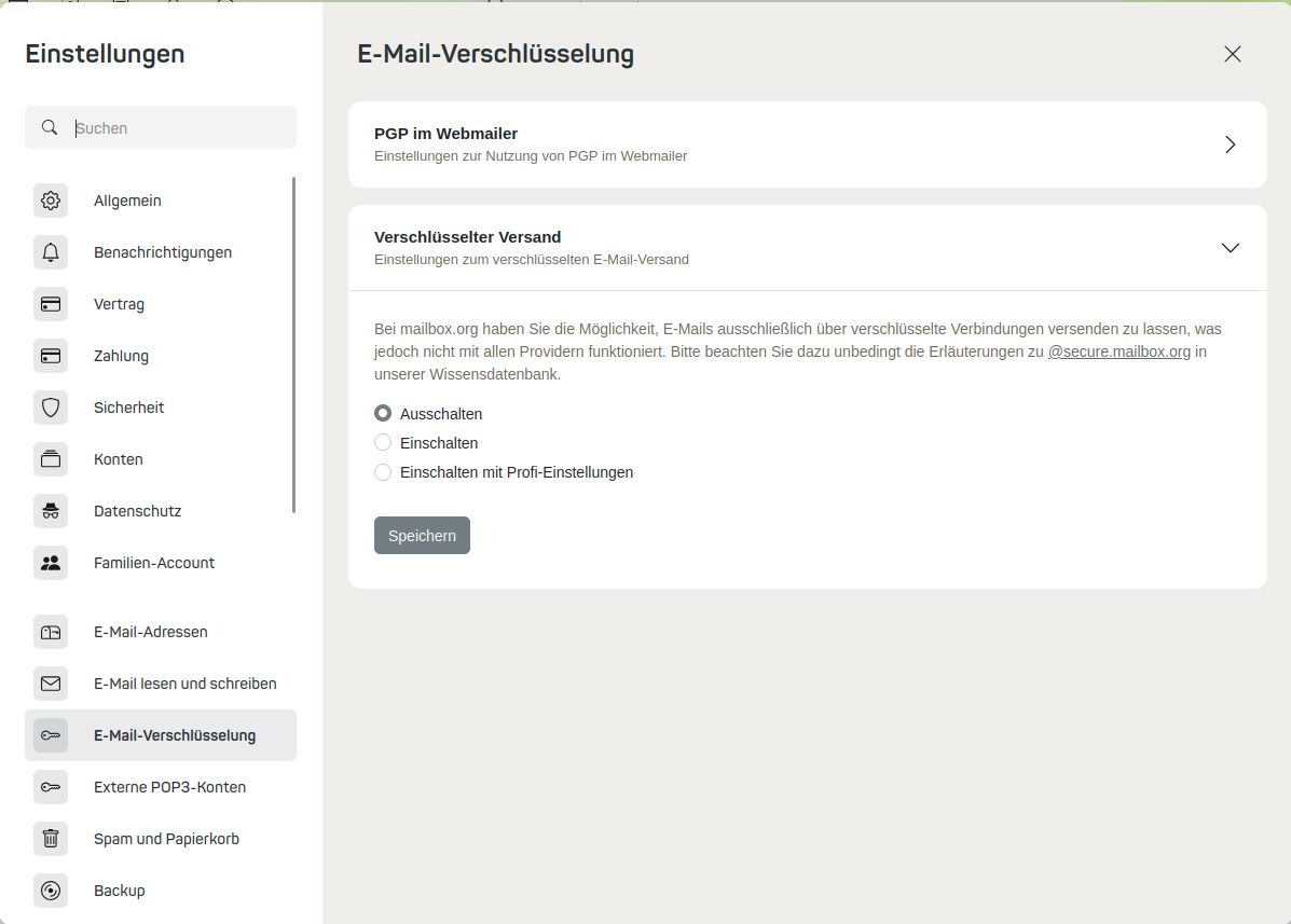

Die Aktivierung erfolgt ganz einfach über das Optionsfeld Einschalten unter:
Alle Einstellungen > E-Mail-Verschlüsselung > Verschlüsselter Versand
Hier können Sie in mailbox den verschlüsselten Versand einschalten

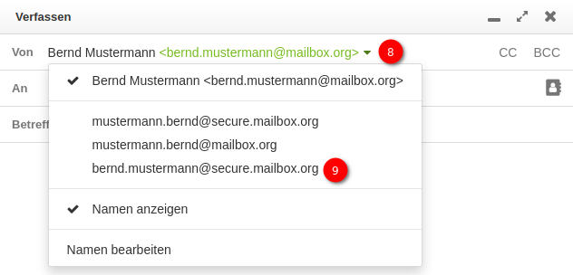

Aliasse mit secure.mailbox.org​
Wenn Sie den verschlüsselten Versand einschalten, richtet mailbox automatisch eine entsprechende @secure.mailbox.org-Adresse für jeden Ihrer Aliasse ein.
Sobald Sie als Absender eine @secure.mailbox.org-Adresse (z. B. meinalias@secure.mailbox.org) ausgewählt haben, versenden unsere Mailserver diese E-Mail nur noch über eine mindestens TLS-verschlüsselte Verbindung. Wenn der Provider des Empfängers das nicht anbietet, dann kann die E-Mail nicht versandt werden und Sie erhalten eine Fehlermeldung.
Beim Verfassen neuer E-Mails bietet Ihnen mailbox nun im „Von“-Feld neben Ihren anderen Aliassen auch die *@secure.mailbox.org*-Adressen an.
